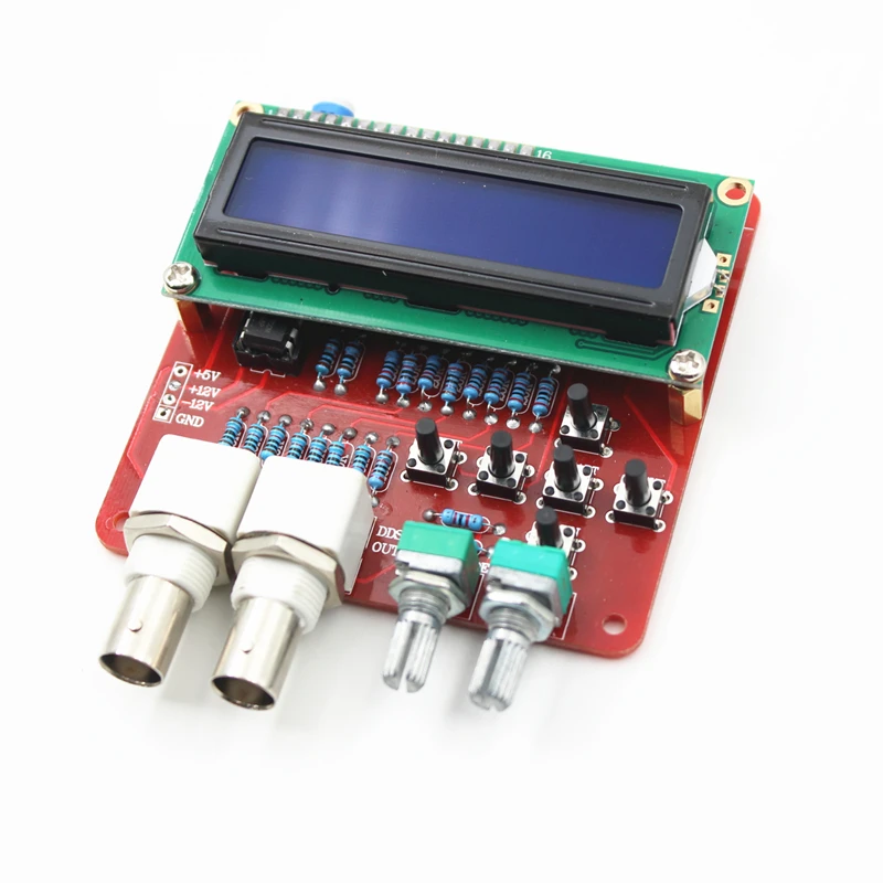

Кристоф #
Добрый день! Столкнулся вот с такой проблемой. Купил на Али вот такой DDS генератор сигналов, схема точь-в-точь как и здесь. Мало того что при подаче питания, прибор как бы начинает глючить, вроде как работает, но бывает что сразу или спустя 5-10 секунд "зависает" и не реагирует на кнопки меню, помогает только ресет, а иногда только по питанию. Даже когда он успешно запустится, выставляю частоту и запускаю, то частота в 2 раза ниже, даже четь больше и как-то плавает, видно даже по форме синуса. Думал что проблема с питанием, подключил сперва БП от старого сканера эпсон, атм как раз были все нужные питания, потом подключал от ПК, потом подключал 3 отдельных аккумулятора с установкой стабилизаторов. Везде проблема одинаковая. Залил прошивку отсюда, проблема не ушла, прошивка которая стояла, один в один как и ваша и все те же проблемы. Резисторы соответствуют номиналу, конденсаторы тоже. Проверил кварц, прибор показал точно 16 МГц. Операционник менял тоже, МК другую устанавливал... Это видать какая-то плохая энергетика тут у меня.... Обидно что закуплена была партия таких приборов, а не один!
Ответить

Борис #
Для прошивки контроллера я использовал программу AVRDUDE_PROG 3.3 (отлична программа спасибо автору)
Для прошивки понадобится 2 файла располженныз в папке:
/Firmware
Я использовал 2 файла:
main.hex - собственно исполняемый код -> Flash память
main.epp - файл для записи в Eeprom контроллера.
После прошивки все заработало.
В качестве устройсва применил Китайский DDS генератор с Али экспресс
Ответить

andreas1-80 #
А фьюзы какие выставляли и какой конкретно DDS генератор? Их там на али много...
Ответить
+1
Boris_latysh #
Пиши в личку. Картинку с фьюзами отправлю. На форуме такое публиковать не дают.
Китайский генератор ищи по органам управления:
- Два выхода DDS + HS
- Две ручки настройки (крутилки)
- 5 кнопок управления (причем расположены также как в данной стье - крестом с центральной кнопкой)
От себя могу сказать что китайцы запитали выходной ОУ через DC-DC преобразователь 7660 - VCC. Получилось Г...но. По отрицательному питанию идет перменка 100 мВ. Плюс питается все от внешнего БП учитывая что 7660 иметт предел 10 в я ее как раз и спалил воткнув 12в БП.
НО контроллер и подключение полностью идентичны Atmega 16
Прикрепленный файл: DDS_fuses.jpg
Ответить
0
andreas1-80 #
У меня 6 кнопок.
Ответить
