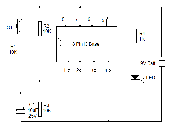

Представленная ниже схема тестера операционных усилителей отличается простотой изготовления и поможет быстро проверить работоспособность ОУ.
Испытуемый ОУ вставляется в 8-выводной сокет для DIP-корпусов. Второй вывод ОУ (инвертирующий вход) подключается к делителю напряжения R2, R3 и т.о. на входе получается половина напряжения питания, т.е. 4.5 Вольта. Третий вывод ОУ (неинвертирующий вход) подключается к плюсу питания через резистор R1 и кнопку. Шестой вывод ОУ (выход) подключается через токоограничительный резистор R4 к светодиоду LED, который индицирует исправность ОУ.
Схема тестера ОУ
Операционный усилитель здесь включен по схема компаратора напряжения. Вставьте испытуемый ОУ в сокет, при этом соблюдайте ключ (точечка или выемка возле первого вывода). В режиме компаратора, на выходе операционного усилителя появиться положительный потенциал, при условии, что на входе 3 напряжение будет больше, чем на 2-ом входе ОУ. При исправном ОУ, на 2-ом выводе ОУ будет напряжение 4.5 Вольта, а на 3-ем выводе ОУ будет 0 Вольт. Т.о. на выходе операционного усилителя будет 0 Вольт и светодиод гореть не будет. Как только нажимается кнопка S1, напряжение на 3-ем выводе ОУ (неинвертирующий вход) будет выше, чем на 2-ом, следовательно на выходе появиться напряжение, от которого загорится светодиод LED. Это будет означать, что операционный усилитель работает правильно.

Артур #
Почему после того как замыкаешь контакты кнопки и размыкаешь их (светодиод должен перестать гореть), светодиод продолжает светиться? При чем напряжение на третей ноге падает все это время до 1.3 В. Как только конденсатор закорачиваешь, светодиод тухнет.
Ответить
+1
Юрий #
Необходимо включить резистор 100 кОм параллельно конденсатору C1, для его разрядки. Можно уменьшить емкость до 0,1 - 1 мкФ, а резистор увеличить до 1 МОм т.к. нет необходимости в долгом времени свечения светодиода после отпускания кнопки.

NorthSC #
Можно вместо конденсатора просто резистор на 1 МОм и диод будет "тухнуть"
Ответить
0
InfinityOcean #
Схема простая... но! Я сделал такой тестер с двумя DIP панельками: один для одинарных и один для сдвоенных. На выходах сдвоенного установил элемент "И" (если хотя бы одна часть сдвоенного ОУ не работает, то светодиод не загорится).
При проверке поставил "LM358", включил, нажал на кнопку - всё работает! Далее поставил заведомо исправный "NE5532" (в дальнейшем и "TL072"). Однако при подачи питания у него на выходах уже не 0 вольт, в отличии "LM358", а целых 1,68! И, получается, транзистор приоткрывается и светодиод светит тускло (а при нажатии - ярко). Мелочь, но не приятно
